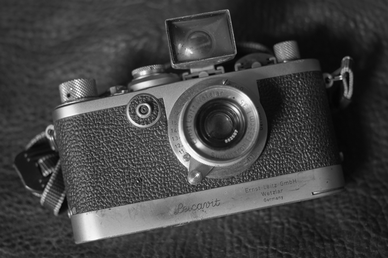

Leicavit-M sur M6
:iboitier: Leica M Monochrom :iobj: Elmar 65 mm f/3,5

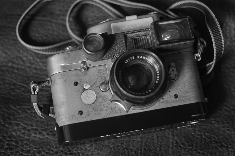

Tom Abrahamson sur M4-P

d'un point de vue "technique", il y a deux design différents:
1) le SYOOM utilise une chaine à maillons (comme une chaine de vélo) qui est très "rigide" et très "souple", le KEKS reprend ce design. L'armement est très agréable à l'utilisation.
2) le Leicavit-M utilise une courroie crantée synthétique trop épaisse et trop rigide pour le diamètre du pignon ce qui entraine une sensation de "mou" à l'armement assez désagréable, le Tom Abrahamson reprend ce design. L'armement est moins agréable, parfois il y a une dent qui "saute"
bien-sûr, les modèles doivent être appropriés au mode d'avance des boîtiers, les M1/M2/M3 n'ont pas le même système de couplage que les M4/M6/MP (pour le M5, allez vous brosser). De même, tous ne sont pas compatible avec les canister Leica (FILCA IXMOO) ce qui est une absurdité totale!
à l'usage:
cela donne une petite hauteur supplémentaire au boitier qui peut être agréable si on a de grandes mains. On gagne en rapidité d'armement. Les modèles à chaine s'actionnent facilement avec les trois derniers doigts de la main, ceux à courroie cranté demmandent + de force ce qui impose de "quiter" la mise au point pour armer.
