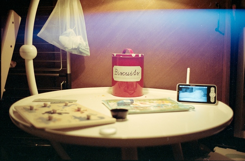

Sur mon Leica M4 j'ai une bande comme un flare ou une fuite de lumière.
J'ai constaté qu'il était présent seulement avec un combo optique pour le moment (nokton 35mm 1.4)
Il est toujours au même endroit plus ou moins sur la longueur
Il a été réviser il y'a un mois et les antivoiles ont été changés.
Si quelqu'un a déjà eu le problème? Si c'est normal sur la cage du M4? Ou l'optique qui génère du flare?
Bon week-end de pâques.

Bonjour Yann , c'est un flare selon moi > remarques la ligne courbe à gauche qui reflète parfaitement le côté circulaire de l'optique.

Tout à fait possible, j'ai eu cet effet il n'y a pas longtemps lors d'un violent contre-jour avec mon Zeiss 50mm f/1,5. + filtre.

Bonjour à tous et merci pour vos réponses.
Effectivement il s'agirait de flare. Je n'avais jamais eu ce problème sur un autre boitier (M6+MP).
Et en cherchant un peu le combo avec le M4 + nokton 35 ou summilux pre apsh 35 génère souvent du flare.
Ce qui m'a le plus intrigué c'est la scène intérieure ou la lumière de face était faible et ce flare qui est toujours au même endroit sur les photos.

Je ne suis pas sur de l'avoir toujours utiliser, mais oui avec le pare-soleil dédié, il y'a des images a PO d'autres F4.
Il s'agirait grandement de flare...
Je fais une autre bande avec un autre 35mm pour voir si la zone altérée est la même ou non.

je pense à une semelle par inadvertance ouverte ou mal fermée …

Je n'y avais pas pensé. La semelle ouverte et mal fermée je suis quasiment sur que non, par contre je viens de remarqué un très léger jeu sur la semelle d'avant en arrière mais le boitier reste a priori bien fermé.
Je développe ce soir une autre bande avec une autre optique et en essayant de bouger la semelle, pour peut être dédouaner le défaut du boitier ou de la combinaison boitier + optique.

Apres plusieurs rouleaux développés avec plusieurs optiques notamment grand angle (35mm et 28mm) aucune traces n'est apparues...
Il semblerait que ce combo boitier optique ne soit pas le meilleur.
L'optique à souvent été utilisé sur un M6 sans aucun soucis.
