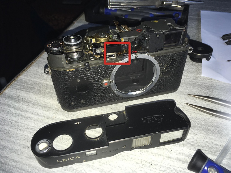

Un M4P resté pendant 7 ans au repos, les vitesses basses déliraient -déclenchement sur 1 seconde ave 2 secondes d'ouverture et 3 secondes de zzzzzz entrecoupés (retour du mécanisme)
J'ai démonté le capot et j'ai nettoyé le mécanisme avec un seringue à aiguille a l'essence zippo, air comprimé, essence et ensuite W40 toujours à la seringue, la on est proche de l'horlogerie !
Remontage avec casse de la vis du barillet de vitesse (l'imprévu qui tue) et en cadeau une nouvelle peau de chez ASAHI pour une trentaine d'euros ... on petite fierté à la portée de tous (avec un peu de méthode quand même) ;)

Depuis 3 ans et une quantité importante de Tri xpan mon M4-P fonctionne à la perfection, la W40 en quantité "horlogère" ne m'a pas trahi ceci étant la mise en garde me semble intéressante surtout si il reste de vieux résidus risquant de s'amalgamer, quand à faire réparer je ne vois pas pourquoi aller payer une blinde chez un réparateur qui a priori ne fera pas mieux, si ça ne fonctionne pas on avise, c'est sur que je ne ferai pas ça avec mon 240 .

En laissant décanter +- 1 cm de WD-40 pendant 24h au fond d'un petit verre à liqueur extra-propre puis en prélevant à la seringue (ou au pinceau 000) la partie supérieure du fluide, il n'y a aucun problème avec le WD-40 en tant qu'excellent lubrifiant qui ne collera pas dans le temps, tel une autre huile extrafine. Ce sont les additifs et les détergents qu'il contient (et qui ne sont pas dans son ancêtre l'huile 3-En-1) qui peuvent poser problème mais ils sont donc tombés au fond du verre après décantation ; et ça se voit du reste à l'oeil. Ce n'est ni un secret ni "une pratique jetant le discrédit sur tous les M6" (non mais, ce qu'il ne faut pas lire, parfois :roll:).
L'échappement des vitesses lentes n'a pas été "dégommé avec du WD-40", mais d'abord libéré avec de l'essence F, nous indique FJM : c'est exactement ce qu'il faut faire.
Casser une petite vis à tête plate ou cruci dotée d'un filetage M1,2 au remontage n'est pas chose rare et une vis cela se remplace à l'identique, celle du barillet des vitesses de ce M4-P n'est pas spécifique à Leica...
D'ailleurs sur certaines séries de Leica MP elle cassait rien qu'en utilisant l'appareil car trop serrée en usine... :langue:
Bref, certains commentaires de ce fil sont :shock: :roll:... : "même pas lamentable"; "inquiétant" ; "bricolage immonde"...
Dites, vous vous relisez, parfois, avant de cliquer sur le bouton "Envoyer", les mecs ??? :choque:
Par ailleurs l'on écrit vice caché et non "vis caché".... :ravi: :langue:
Avec ces boîtiers, le plus pénible n'est finalement pas de lire certaines idioties mais d'arriver à démonter les enjoliveurs de prises synchro-flash, celui du levier d'armement et la rondelle à la c... qui est dessous en utilisant les "clamps" adaptés, et sans rayer le boîtier ou esquinter les pièces qu'on démonte. Ici, l'on suppose que ce fut le cas.
Au passage on remarque que l'échappement des vitesses lentes est dans le chemin du télémètre ; au pire ce qui peut se passer à terme c'est du "fogging" du lubrifiant disposé sur les pignons de la minuterie des vitesses lentes sur les miroirs, la fenêtre des cadres et le prisme. C'est du reste ce qui arrive avec pas mal de M pourtant jamais démontés depuis leur sortie d'usine, étonnant non ?
Sur d'autres appareils 100% mécaniques d'autres marques moins spéculatives mais qui marchent tout aussi bien (et souvent mieux sur le long terme, et nécessitant moins de "révisions" qu'un M argentique), on trouve souvent l'échappement des vitesses lentes au bout d'un cardan provenant de la molette des vitesses et bien calé dans le fond du boîtier, loin des éléments optiques du télémètre qui doivent rester propres et non gras. Certains ingénieurs (japonais notamment) ne sont pas moins malins que certains ici.
Bravo FJM et bonnes photos avec ce M4-P.
