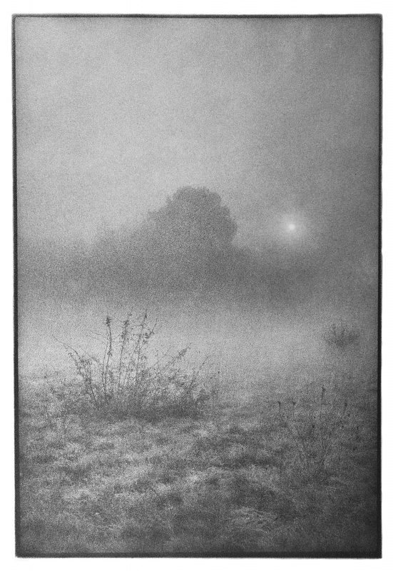

Bonjour tout le monde,
Je poste ici ma première image.
J'ai acquis sur le tard il y a seulement deux ans, mon premier Leica, un MP dont je suis complètement fou :) et un summicron 50 V3.
Ci dessous un tirage Bromoil, tirage sur papier baryté, blanchi puis j'ai fais réapparaitre l'image avec pinceaux et encres grasses.
Somptueuse image !
Voilà un procédé qui m’est inconnu, et je suis curieux de sa technique…
C'est très beau :applaudir:
J'espère que vous nous ferez le plaisir d'en publier d'autres...
Par ailleurs, c'est une manière très pertinente de réinventer la photographie à l'ère du numérique surpixelisé. A ce titre, je vous conseille le billet de Gilles Mora dans le N° 15 de la revue Like.
elponey
    Re: Paysage encré
Messages : 162
Depuis le 3 oct 2016
Montreuil
Quelle poésie, c'est superbe.
Si vous parlez de tirage baryté blanchi, cela veut dire que c'est fait depuis un néga N&B ? Ou bien comme beaucoup de procédés alternatifs, il faut passer par le contretype pour obtenir un néga grand format ?
Alexis B.
    Re: Paysage encré
je n'ai pas compris ce procédé dont le résultat est pourtant, au vu de cette publication, peu commun.
fpitot
Messages : 63
Depuis le 11 sep 2022
Merci à tous pour vos retours et vos "+1" :)
SDe a écrit :
Somptueuse image !
Le bromoil est un procédé photographique du début du 20è qui consiste à remplacer une image argentique par une image encrée.
A l'époque il existait des papiers qui étaient fait pour mais malheureusement ce n'est plus le cas maintenant donc les pratiquants d'aujourd'hui
utilisent des "matériaux" inadaptés ce qui leur complique la tache.
Je pars donc sur un tirage sous l'agrandisseur sur papier baryté, développé dans un révélateur non tannant puis de l'eau uniquement comme bain d'arrêt
et enfin l'image est fixée dans avec u fixateur non tannant aussi.
Ensuite arrive l'étape de blanchiment. Il se passe 2 choses simultanément durant cette étape.
L'image argentique va être effacée et la gélatine du papier va être durcie en fonction de la lumière qu'elle aura initialement reçu.
Puis c'est lors de la dernière étape d'encrage, quand on trempe le tirage blanchi dans un bac d'eau que la gélatine du papier va gonfler et se gorger d'eau ou pas en fonction de son durcissement.
Et donc quand on viendra avec son pinceau chargé d'encre grasse, il se produit le même phénomène qu'en gravure, l'eau repousse les corps gras.
Les blancs sensés être gorgés d'eau repoussent l'encre et au contraire l'encre adhèrera dans les noirs quasi sec. Puis proportionnellement dans les nuances de gris.
Sauf que cela ne se passe pas aussi facilement que cela :)
Il me faut environ entre 4 et 8h pour la dernière étape d'encrage en alternant plusieurs légers dépôts d'encre puis trempages, ré-encrage...
Donc on construit l'image pas à pas. Le process permet une grande liberté d'interprétation en modulant les ombres et lumières que l'on veut accentuer, diminuer, faire disparaitre,
créer des sources là ou on le souhaite....Dans ce cas ci, la source lumineuse à droite n'est pas dans le tirage d'origine.
Désolé la réponse est un peu longue !
Merci pour la piste, j'irai voir ça si j'arrive à trouver
La prise de vue à été faite sur de la tri-x puis agrandisseur.
Mais on pourrait très bien faire un contretype, shooter directement sur du film grand format ou bien d'après un négatif numérique par contact
Merci pour cette réponse détaillée, qui éclaire ma lanterne.
Nous sommes à la frontière de la photo et de la peinture si je comprends bien : la prise de vue apporte la structure graphique, le traitement postérieur quant à lui laisse la part belle à l’apport de ‘couleur’ (je suppose que l’utilisation d’encre(s) autre(s) que noire est tout à fait possible).
Bien à vous.

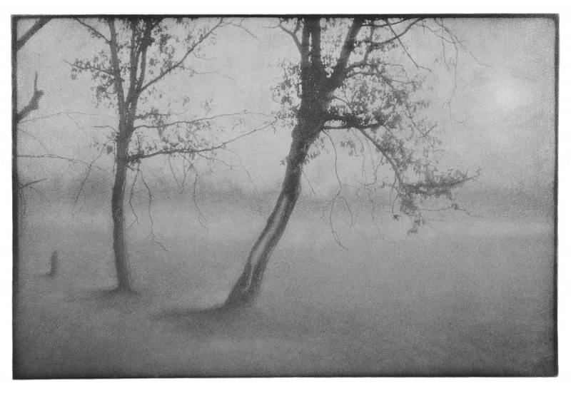

J'en partage une autre dans le même esprit toujours au MP, cron 50, Tri-x et même process.
fpitot a écrit :
Merci Polo pour ce retour !
J'aime bien les deux, mais je préfère celle-ci :applaudir:
Très beau :applaudir:
J’aimerais bien voir ce tirage de visu :content-anim:
Merci Alesane :)
C’est possible de les voir, ces 2 images accompagnées de 4 autres seront exposées à partir du 4 avril à Périgueux.
Bon, ce n’est pas à côté de chez vous :)
J’aime beaucoup Perigueux mais c’est un peu loin :cry:
