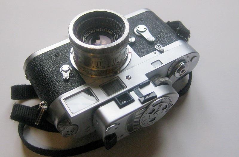

Voici le seul M que je possède avec son biogon LTM ,les autres sont des vissants
