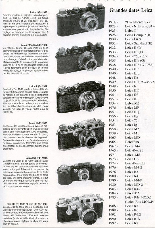

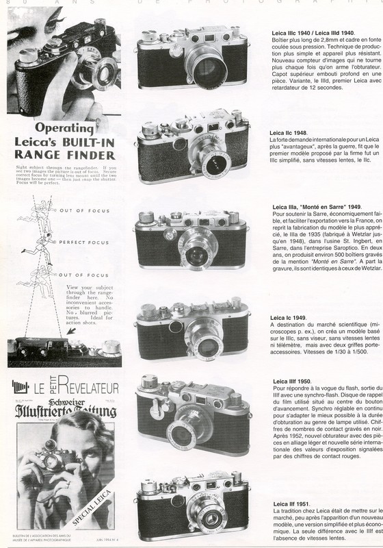

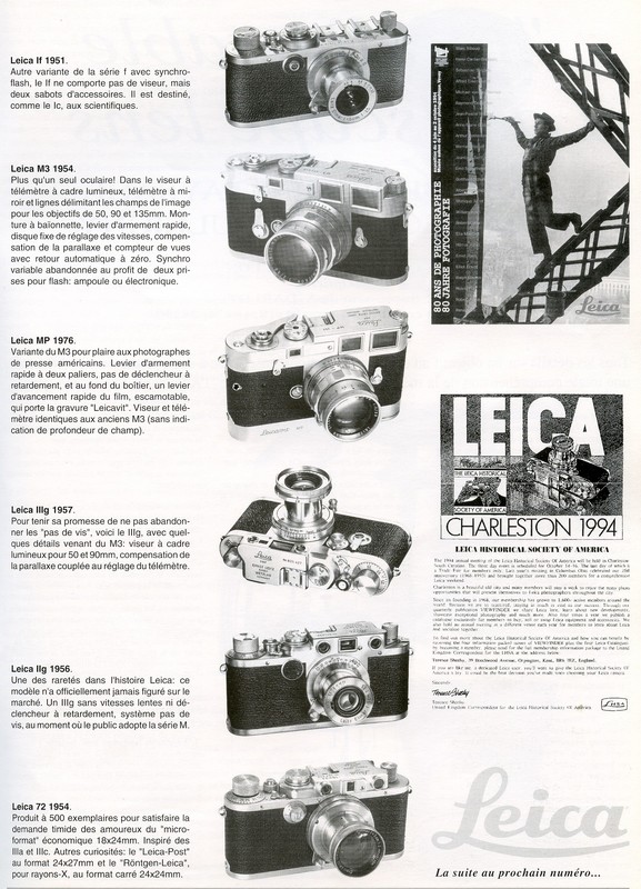

Pour information, je remets ici l'historique et l'évolution des vissants selon la revue Cyclope. Bonne lecture :wink:
Mon préféré restera le III modèle F. Cette appareil est incroyable de simplicité et d'efficacité. Avec un Elmar 50, c'est super. Mais on peut toujours mettre plus lumineux, plus lourd et plus encombrant.
"+1" de la part de : 3oob, benjadu63, dadati, davidr, Doc Henry, Lucien71, rax, Serp48
