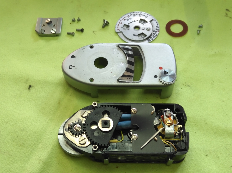

Le démontage des deux premiers est simple.
Quelques vis et pièces à déposer dans l'ordre devant soit pour le remontage et un fil à dessouder.
Le plus délicat est de sortir les éléments avant sans toucher le galvano, au repos, l'aiguille est vers l'avant.
J'ai utilisé un simple morceau de cure dent pour la maintenir vers l'arrière. :content-anim:

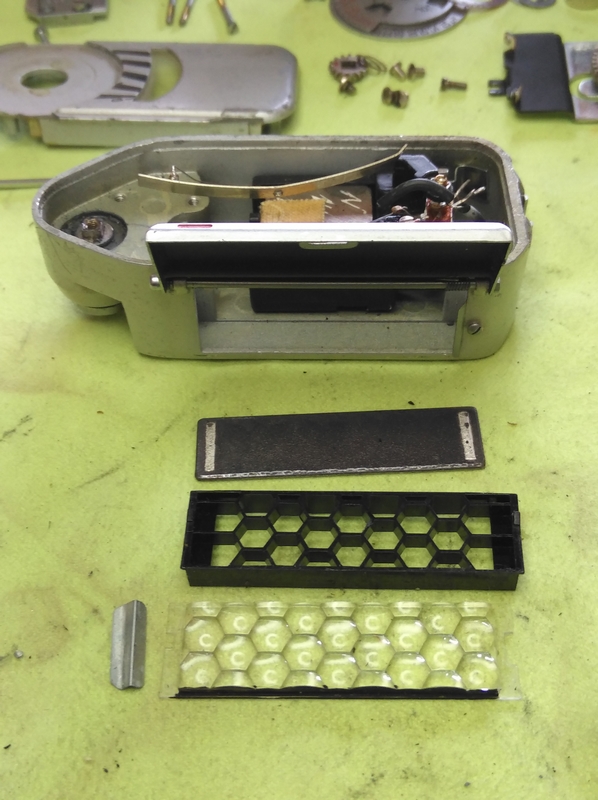

Il faut sortir la pièce en plastique transparent, le nid d'abeille noir, le sélénium, les supports du diffuseur ou boosteur de coté
et selon le modèle, le ressort de pression.
Cela se fait délicatement ( c'est maintenu en force ) en soulevant l'ensemble par le bas avec,
de préférence, un outil en bois ou plastique qui me marque pas.
Les pièces de fixations du booster on une fonction d'alimentation. Vu de face, à gauche la masse, à droite l'alimentation.
Le séléniums d'origines sont bien sur introuvable ( enfin... je n'en ai pas trouvé ).
Je me suis donc retourné vers des cellules sélémium Russes. ( et oui, encore du matériel Russe :langue: ).
Celles ci sont un peu plus épaisses que celles d'origine, mais le ressort de pression compense.
Elles sont aussi un peu plus longues, il suffit de les recouper à la bonne dimension avec un disque monté sur un Dremel.
La cellule du modèle 1954 couvre toute la fenêtre,
celle de 1963 comporte deux mesures et donc la partie sélénium doit être
légèrement coupée et il faut lui souder un fil de contact ( ça, c'est pas évident... )
J'ai maintenu bien centrée la cellule dans la partie nid d'abeille noire avec de la néoprène ( re-démontage facile ),
et aménagé le passage des fils et le contact de l'alimentation du booster.
Comme ces éléments sélénium n'ont pas la même configuration que ceux d'origine, faut un peu " biaiser " et adapter.
Il faut isoler le support booster coté alimentation ( à droite ), afin qu'il n'y ai pas de court circuit avec la support métallique
de la cellule. la liaison se fait par le fil soudé sur ce support.
Le cellules retaillées, il est facile de tester si l'alimentation est correcte. On relâche l'aiguille du galvano et on alimente...
le remontage se fait bien sur dans l'ordre inverse du démontage, en prenant bien soin de mettre le bouton des vitesses sur B.
Après cette modification les MC refonctionnent parfaitement et les mesures sont justes.

MODÈLE 1954 :
MODÈLE 1963 :
METRAPHOT 3 :
