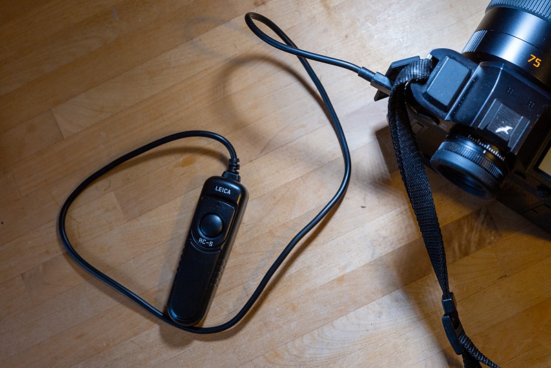

Le Leica SL peut être équipé d'une télécommande filaire (Leica 16070 "RC-SCL4"). Elle se branche sur un port propriétaire (qui peut accueillir aussi un adaptateur pour brancher un micro).
Elle se présente ainsi :

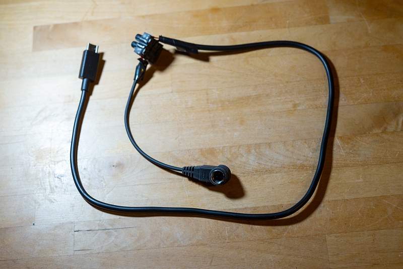

J'aimerai donc trouver quelqu'un capable de transformer une télécommande de Leica SL (type 601) en un accessoire plus universel, équipé d'une prise plus commune, Canon par exemple.

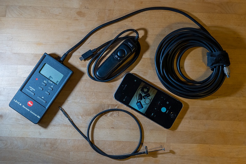

1. Pour le plaisir, quelques télécommandes Leica
À gauche, une Remote Control R8, made in Germany, affichant diverses informations en provenance d'un R8/R9 (avec moteur ou DMR), fonction intervallomètre. En bas, un bon vieux câble (toujours au catalogue, 14067 je crois). En haut, le modèle 16070 pour Leica SL dont on va s'occuper ici. Enfin, un iPhone avec Fotos, capable de piloter le SL et d'autres appareils récents. Avec Fotos, la télécommande filaire a pris du plomb dans l'aile. Mais elle fait encore de l'usage car elle prend peu de place et ne nécessite aucune pile. Mais... avec la prise propriétaire qui équipe le Leica SL et la faible diffusion de la marque, les fournisseurs de déclencheurs alternatifs (genre Miops, Pluto, Jama, ...) ou d'équipements spécialisés (rail macro motorisé, ...) ne proposent pas de câble pour le SL. Je veux donc équiper mon appareil d'un port plus commun. J'ai choisi celui des Canon EOS "pro" (connecteur N3). - Voir en plus grand
2. Regardons la télécommande originale
Elle se branche ici. - Voir en plus grand

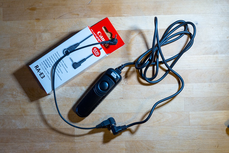

3. Pour essayer, il va me falloir une télécommande Canon adaptée
Je choisis un modèle Pixel RC-201 avec le connecteur (mâle) Canon N3. À mon avis, ce fabricant chinois est le fournisseur de Leica :mrgreen: À part les marquages et la prise, tout est identique (mais le modèle Leica coûte... 6 fois plus cher). - Voir en plus grand
3.1 Pixel ou Leica, ça ressemble fort
Made in China - Voir en plus grand
3.2 Qui est qui ?
Bon, ça m'arrange car je vais pouvoir facilement regarder l'intérieur et comparer. - Voir en plus grand
4. Entrailles d'une Leica 16070 (RC-SCL4)
C'est pas compliqué. - Voir en plus grand
5. Entrailles d'une Pixel RC-201 (C3)
Toujours les mêmes 3 fils. - Voir en plus grand
6. Il me faut aussi un connecteur Canon N3 femelle, celui qui est normalement sur les boîtiers.
Pour cela, j'ai trouvé un adaptateur Canon RA-E3. Normalement, ça permet de brancher une télécommande Canon "EOS pro" à des Canon équipés d'un autre port ("EOS amateur"). Une rallonge aurait convenu aussi. Mais en fait, tout ça est galère à trouver car un adaptateur comme celui-ci coûte plus cher qu'une télécommande basique, il n'a donc d'intérêt que si l'on possède déjà une télécommande Canon sophistiquée, espèce en voie de disparition à l'heure du WiFi et des apps de commande. Les rallonges deviennent rares aussi, une télécommande sans fil ne coûtant plus grand chose. - Voir en plus grand

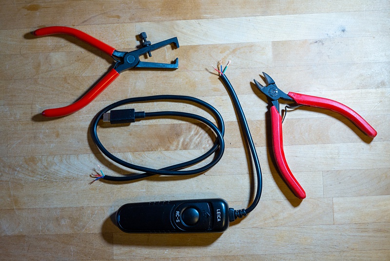

7. Il faut sacrifier ma belle télécommande Leica
Leica n'a pas à se plaindre, j'en ai acheté une autre... - Voir en plus grand

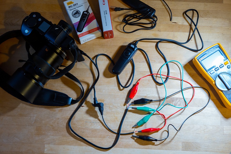

8. Je coupe aussi l'adaptateur Canon RA-E3 et je peux voir quel câblage convient
Il y a 3 fils des deux côtés mais je ne sais pas comment est fichue la prise Canon. Il faut essayer. Le connecteur Leica est connecté au boîtier puis à l'adaptateur Canon. Sur l'adaptateur, on a la télécommande Pixel pour Canon. - Voir en plus grand
9. Voici le câblage qui convient
Sur la télécommande Leica, il faut fermer le circuit vert/bleu pour mettre au point (équivalent déclencheur à mi-course). Pour déclencher, il faut fermer le circuit rouge/bleu. Pour que la liaison avec l'adaptateur Canon soit correcte, il faut relier le rouge Leica au blanc Canon, le vert Leica au rouge Canon et le bleu Leica à l'argent Canon. - Voir en plus grand

Alors comme je suis nul avec un fer à souder, j'ai mis des dominos :oops: Mon adaptateur "Leica SL601 - Canon N3" n'est pas joli mais fonctionne. Si un summiluxien sait faire un câblage propre, je suis preneur. - Voir en plus grand
10.1 Après reprise des soudures et mise en place de gaines, ça a meilleure allure
L'adaptateur final. - Voir en plus grand

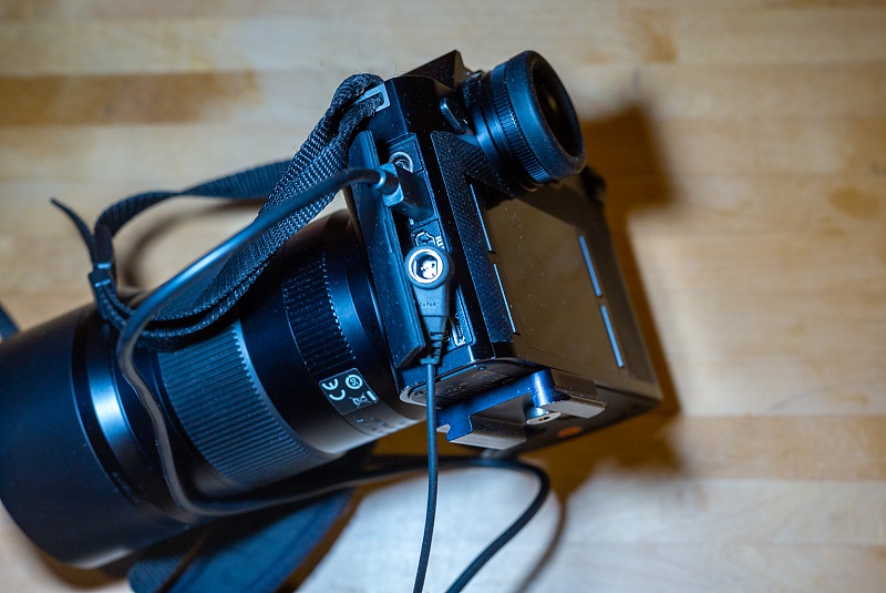

11. Adaptateur en place
On branche donc l'adaptateur sur la prise du SL et on se retrouve avec un connecteur Canon :ravi: - Voir en plus grand

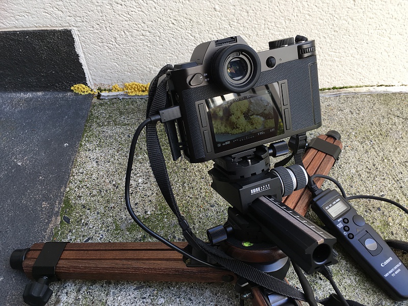

    Intervallomètre sur Leica SL type 601
J'ai contacté Leica pour qu'une fonction "intervallomètre" soit intégrée à Fotos. La réponse a été "We are actively looking into that feature for future versions, but unfortunately we cannot make sure to include it in a near future update." ce qui en français signifie "peut être bien qu'oui, peut-être bien qu'non". Ce serait possible aussi dans le micrologiciel du boîtier, mais bon, Leica est parcimonieux dans les fonctions apportées.
Mon adaptateur prend alors tout son sens : j'ai dégotté un intervallomètre Canon et ça marche très bien :cool:
L'intervallomètre Canon connecté à mon Leica SL - Voir en plus grand
Télécommande Leica, Canon ou adaptateur + Canon, c'est au choix - Voir en plus grand
