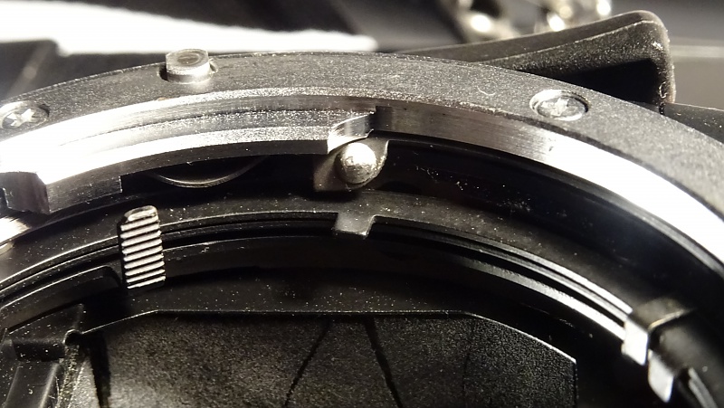

Je recherche depuis un petit moment le plan de démontage de la face avant du Leica R4 plus précisément
au niveau de la baïonnette car j'avais un petit bloquage d'une des bagues, malheureusement
j'ai démonté les 3 et j'ai les plus grandes difficultés à le remonter vu la complexité de l'opération...
Peut être q'une personne sur le forum aurai un éclaté, un plan, ou pourrai me conseiller
Merci d'avance au personne qui me lise et aurai peut être une solution.

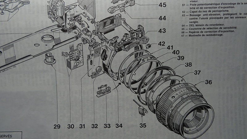

Pour l'éclaté il y en a un dans le test phot argus du R4... Mais je ne suis pas sur que ce soit très utile par rapport à une doc de maintenance... Je peux te scanner l'éclaté si intéressé... => MP

Actuellement j'ai rien trouvé, je serai donc très heureux d'avoir l'éclaté
qui serai peut être suffisant pour le remontage.

De rien, tenez-nous au courant. La couronne portant les ressorts (38) doit être très soigneusement positionnée avant la pose de la platine-baïonnette (36). Si un objectif accroche lors du montage ou du démontage cela provient souvent du fait que les ressorts (segments de la couronne 38 incurvés vers le bas) ne sont pas correctement placés dans les évidements des baïonnettes qui les reçoivent. L'opération est rendue délicate par le fait qu'il faut exercer lors du montage de ces deux éléments une certaine pression sur le ressort du poussoir de déverrouillage de l'objectif (35).
Bon courage et vive le bricolage !
Sapajou
Messages : 40
Depuis le 25 mai 2015
Je me suis trompé, lire dans mon dernier message "platine-baïonnette (37)".
