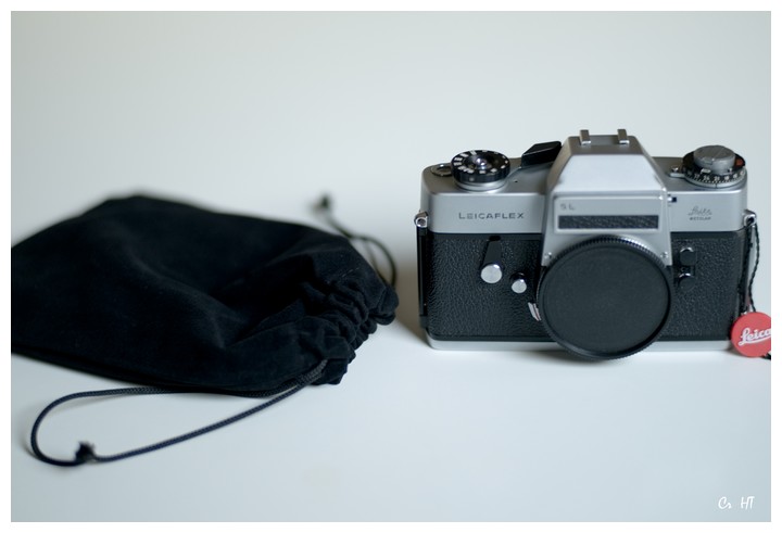

et pour vous mettre en appétit , voici une photo de son retour de Solms , remis à neuf !
les 2 barrettes changées , microprismes changés ... graissage etc.....
vous avez dit plus de pièces détachées après 40 ans ?
Henry
