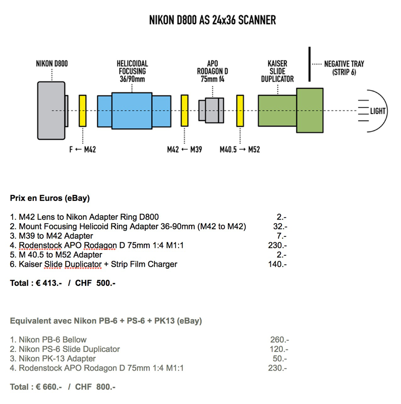

Bonjour, je commence à y voir plus clair et mes choix se dessinent... J,ai trouvé un APO Rodagon D 75mm f4 sur eBay :-)
Maintenant j'hésite entre un système à soufflet avec complément dupli (assez cher sur eBay) ou un tube allonge hélicoïdal 35-90mm avec les adaptateurs de fixation 39mm>42mm et 42mm > F, cette formule est assez économique et pratique à mon avis, la question qui me préoccupe est celle-ci :
Sachant que j'utiliserai un D800 full frame et un APO Rodagon D 75mm f4, quel sera...
A) le tirage nécessaire pour obtenir le ratio 1:1
B) la distance du négatif à dupliquer...
Experts et utilisateurs merci pour vos réponses éclairées.

Pour que vous compreniez mieux mon idée, voici un croquis de mon projet...
Commentaires et suggestions bienvenus...

Richard, simplicité ne rime pas forcément avec perte de qualité :content: , voici que j'ai pu lire à propos du PB-6 et du D800 :
"Nikon suggests a PK 13 extension ring with a PB-6 bellows...", il s'emblerait que l'ergonomie du D800 nécessite cette bague...
Finalement dans ce montage, le plus important reste l'optique, le Kaiser Dupli est pratique car l'option Strip Carrrier permet de placer la bande de négatif (6) sans trop de manipulations...
Mais ce n'est que mon point de vue bien entendu, pas question de définir le mieux du moins bien :content-anim:

Pour info, j'ai fait une petite simulation de prix des différents éléments trouvés sur eBay :
Next step... contrôle qualité :content-anim:
