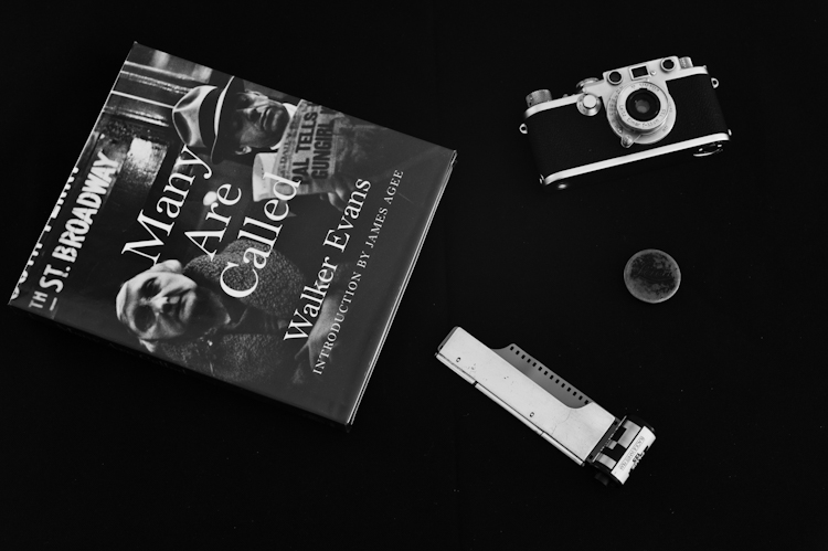

Un peu comme celui-ci ?
:cool:
Jacques.

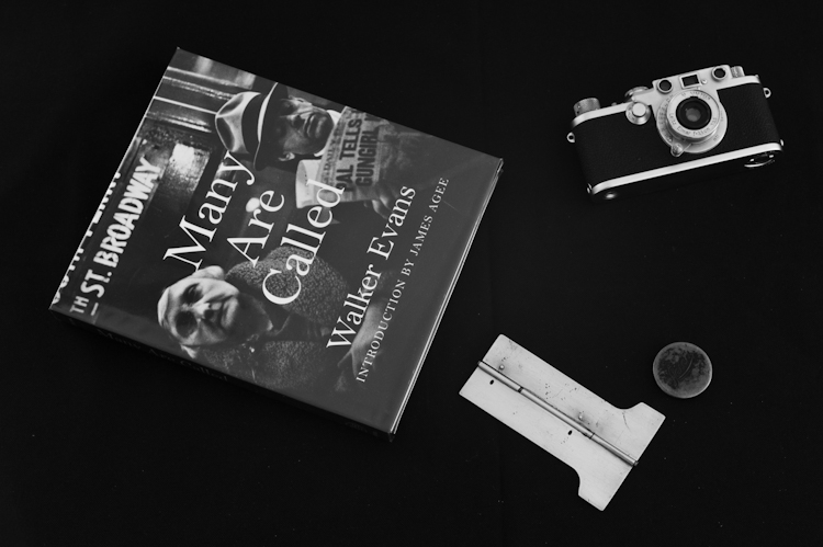

J'ai regardé d'un peu près le rayon "charnières" d'une grand quincailler en me disant qu'il ne devait pas être bien difficile d'en retailler une. Hélas, je me suis rendu compte que les fabricants laissent un écart d'au moins 2mm entre les deux faces quand on les place parallèlement. Cette piste semble donc exclue.
Si quelqu'un envisage de se lancer dans une production limitée, il serait avisé de prendre comme référence le modèle permettant de biseauter l'extrémité du film de façon à la faire rentrer dans la fente réceptrice d'un cartouche IXMOO.

C'est vrai, raison pour laquelle il faut se résoudre à fabriquer la charnière dont deux tubes doivent être solidaires (par soudure) d'une face de l'ablon et le troisième - médian - de l'autre avec, pour liaisonner le tout, un axe en acier.
Il n'y a ainsi aucun écart entre les 2 faces, sur ma copie comme sur l'original et le film est ainsi bien pressé ce qui le maintient d'autant plus que, lors de sa découpe, il ne peut bouger longitudinalement grâce aux deux picots qui s'insèrent dans des perforations.

Noblesse du laiton, qualité de l'usinage : que demander de plus ?
Jacques, c'est parfait !
