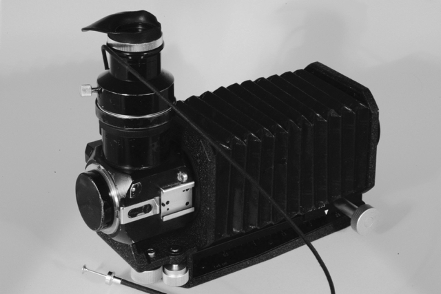

As-tu des détails sur les différences d'utilisation de ces deux soufflets?
Il semble (sur photos) que l'un est d'un seul morceau d'extension maximale de 13.5cm
tandis que l'autre a un soufflet plus court, en deux parties, de 12.5cm.

cedric-paris a écrit :
...l'autre a un soufflet plus court, en deux parties, de 12.5cm...
:non: :non: :non: La seconde partie n'est pas un soufflet mais un parasoleil compendium :cry:

Ci-dessus, Cédric a illustré le "dispositif à soufflet" I (UXOOR/16555) et a écrit :
Il semble (sur photos) que l'un est d'un seul morceau d'extension maximale de 13,5 cm
tandis que l'autre a un soufflet plus court, en deux parties, de 12,5 cm.
Je pense qu’il s’agit du même dispositif, sur lequel est monté une chambre réflex PLOOT, photographié des deux côtés. Dans le cas de la deuxième photo, un "compendium" UZEOO/16565 a été ajouté, comme vient de l’écrire Raymond ; il s’agit d’un soufflet supplémentaire placé devant l’objectif (auquel il s’arrime au moyen de petites griffes actionnées par deux boutons opposés comme c'est le cas chez plusieurs pare-soleil) qui sert justement de pare-soleil, voire de porte-filtre de type "gélatine". L’utilité réelle de ce compendium m’a toujours intrigué, étant donné que l’on peut simplement utiliser le pare-soleil prévu pour l’objectif, comme sur l’illustration publiée ci-dessus par Stéphane (apparemment un FIKUS/12530)…
Enfin, à propos de la chambre réflex PLOOT, je répète ce que j’ai écrit ici voici presque dix ans : une minuscule "loupe" latérale accessoire escamotable (très convergente : 30x), à réglage moleté de collimatage à l’infini, peut être intercalée dans l’axe optique, et permet ainsi de réaliser la mise au point sur le centre du verre de visée (cercle clair réticulé), sur le principe de l’image aérienne (l’image et le réticule doivent apparaître nets simultanément). La précision et le grandissement sont inouïs !

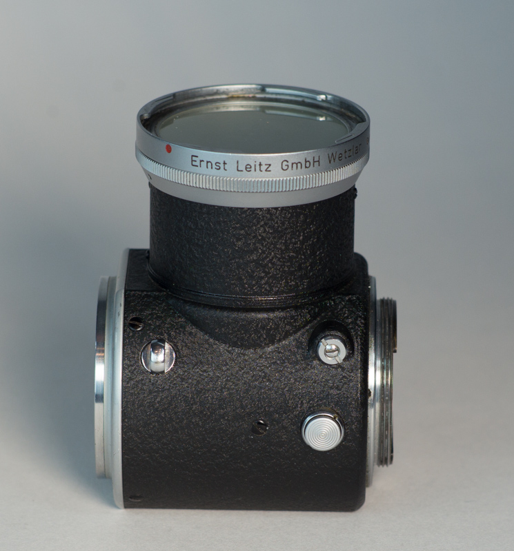

J'ai ÇA :
Le n° de la visoflex est : 12796 et l'objectif est un Elmar1:4 / f135 n°1770481
De quelles années sont-ce ? :mrgreen2:
Est-ce fonctionnel ?
A quoi servent les différentes ''vis'' 1 du coté gauche à gauche sur la photo
et 2 du coté droit à droite sur la photo.
Merci par avance de vos conseils et informations summiluxiens
Gil

  • Chambre réflex Visoflex I à vis avec viseur x5 vertical (l’ensemble : OZYXO/16485).
  • Elmar f:4/135 mm en monture courte (tête optique n° 11951 vissée sur monture ZOOAN/16495).
citation :
D’un âge certain ! :roll:
  • Visoflex I : entre 1951 et 1962.
  • Tête de l’Elmar... la réponse se trouve ici : 1960 ! :wink:
  • Monture : probablement contemporaine.
citation :
:content-anim: Oui ! Avec le double déclencheur flexible OZWTO/16492 ou avec le déclencheur à câble unique OZXVO/16493 ; enfin un accessoire qui figure dans le dico ! :D
citation :
Si le comprends bien les questions il ne s’agit pas de "vis", mais :
  • d’une part de la fixation de l’axe du miroir,
  • d’autre part du bouton libérant la platine arrière (celle portant le filetage), ce qui permet de faire pivoter de 90° le boîtier en fonction du cadrage désiré (horizontal ou vertical) ; cette rotation entraîne celle du masque rectangulaire (définissant le cadre de visée) situé sous le verre dépoli (où se forme l’image et s’effectue la mise au point).
