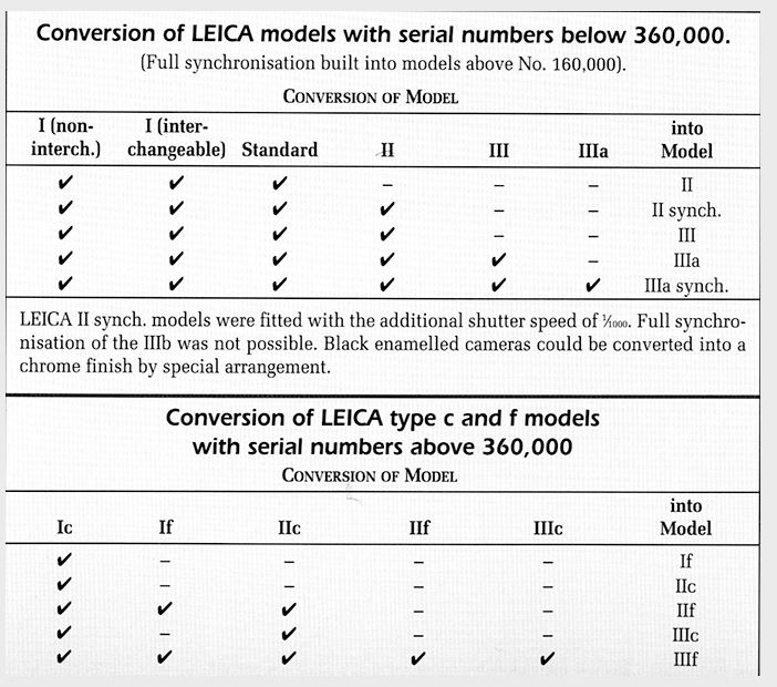

Dans le Leica 1925 - 1975 de G. Rogliatti
Il est dit page 37 sous l'illustration "Un Leica Standard, version d'après-guerre, à objectif Wollensack par Leitz New York."
Tout les standard New York avait cette pastille
Ici les pages 36-37 du Rogliatti
et les pages 40-41 du tome II de James J. Lager
et voir le dernier paragraphe de la page 20 du Leica Chronique d'Erwin Puts

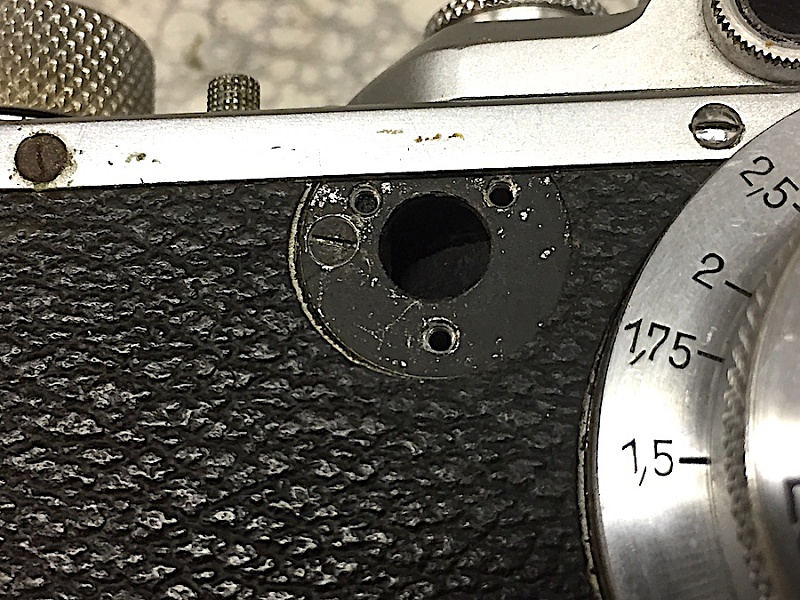

Pour répondre à Jean que je remercie pour toutes ces précisions, la rondelle est bien en matériaux non ferreux (aluminium ?) , test réalisé avec un aimant.
Au niveau du déclencheur ce n'est malheureusement pas un SOREI mais bien un PROCU.
Voici deux photos de la rondelle et de ce qu'il y a en dessous ... même si ce n'est pas beau de regarder sous les rondelles des vissants :mrgreen:

Merci pour cette réponse précise et illustrée. :wink:
Voilà qui confirme les dires de Rogliatti et l'analyse de J.Ph. C'est donc bien de l'aluminium.
Une information que seul Rogliatti souligne. Je ne l'ai trouvée nulle part ailleurs.
