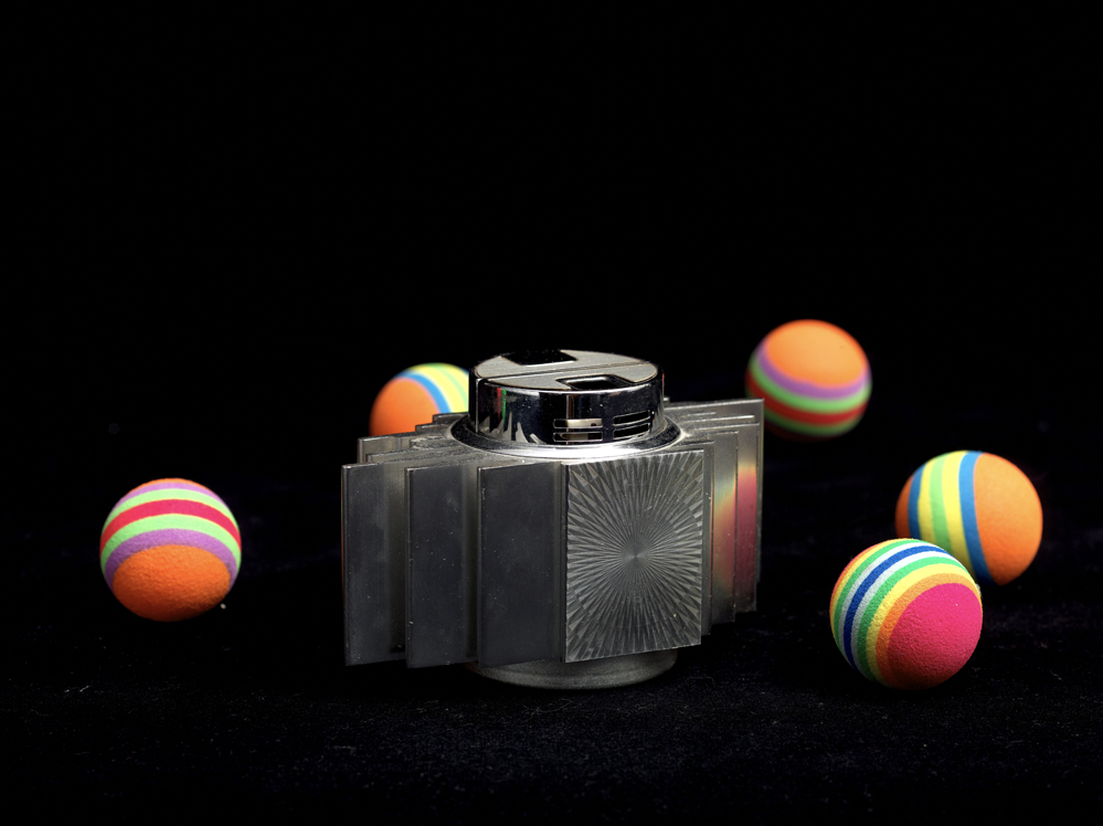

Quelques exemples sans aucune prétention, faite au moyen format numérique
à F11
à F11
à F11
à F4.0
à F4.0
le briquet fait dans les 15cm d'envergure et les boucles d’oreille font environ 15 à 20mm de haut. (le fond est dégueulasse, je sais)

C'est pas droit, il y a des hot spots et la balance des blancs est en fête.
Pour la photo de bijoux, il faut être plus méticuleux.

Oui, je confirme, c'est fait à la va-vite sur un fond dégueux...
J'ai essayé de reprendre la BdB...
F11
F4.0
F4.0
Mais c'est certainement pas mieux...
