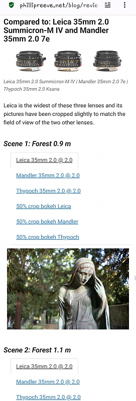

En lisant la critique de Philippe Reeve sur le dernier Thypoch 35mm 2.0 Ksana, il a eu la bonne idée de comparer le Summicron v4 Kob, le Mandler 35mm et le Thypoch 35mm.
Il a eu la bonne idée de faire des agrandissement sur le bokeh qui permet d'apprécier les similitudes et différences du bokeh entre le Kob et sa copie chinoise. Depuis sa sortie, j'étais impatient de voir des images identiques prises avec ces deux objectifs.
Voici le lien : https://phillipreeve.net/blog/review-th ... 2-0-ksana/
Et la copie d'écran de la section dédiée :
Qu'en pensez-vous ?
