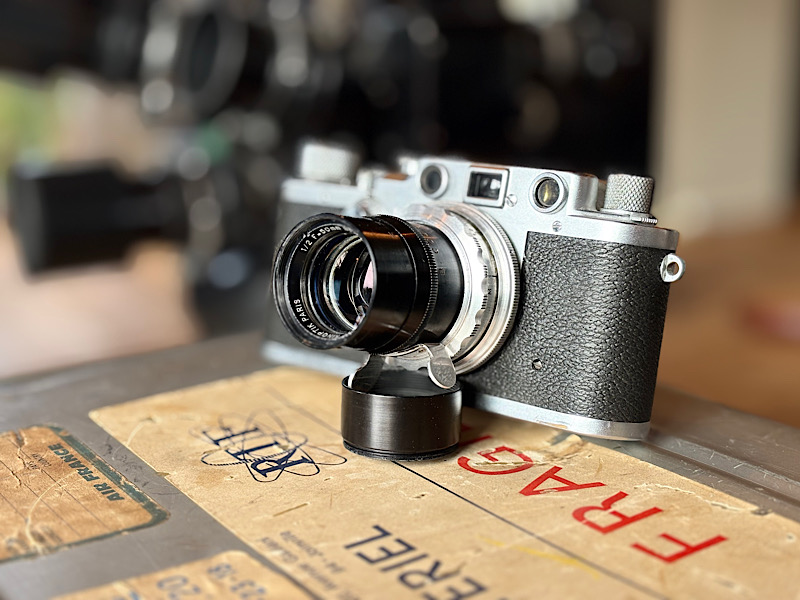

Travail du weekend: un Som Berthiot Flor 50mm F/2.8 modifié au tirage Leica + création télémétrie
En vidéo: le mode opératoire résumé (il y a 8h de travail au total incluant le calage télémétrique en « qualité numérique »)

Les Berthiot rentrants « Pontiac » sont comme les Foca UR particulièrement périlleux niveau modification en m39 (Berthiot) et Leica M (Foca UR).

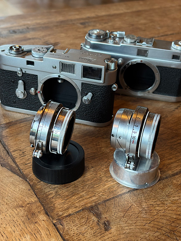

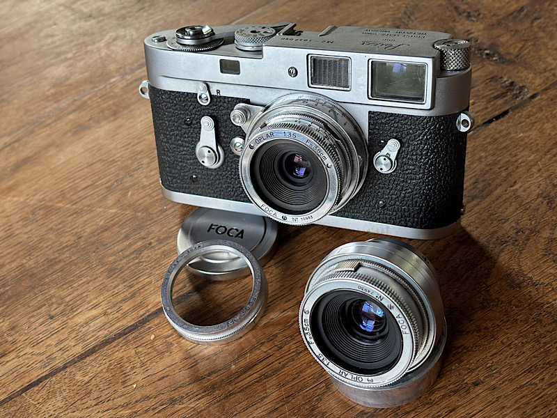

Foca Oplar UR 35mm F/3.5 1ere génération, aluminium, couplé M
:iboitier: Apple iPhone 15
Détails ici: https://www.instagram.com/p/DDrhtkJi9Tv ... lna3JnZw==
Les deux prochains seront (avant le 31 déc)
- L’oplar 35 à droite sur l’image (si j’arrive à m’approvisionner en monture M d’ici là), c’est une version plus moderne, optique différente de la vissante et UR 1.0, construit en laiton chromé avec des tolérances de jeu plus pointues (35mm F/3.5 restant « tolérant »)
Et
- un très beau Kinoptik Apochromat 50mm F/2 C-mount que je vais passer en monture m39 couplée

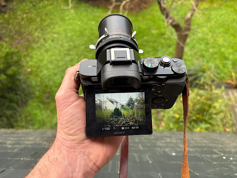

(Faite à l’instant: mon premier 50 apo en Leica M sur A7R (avec bague Sony/LM) réglé à OO, F/2)

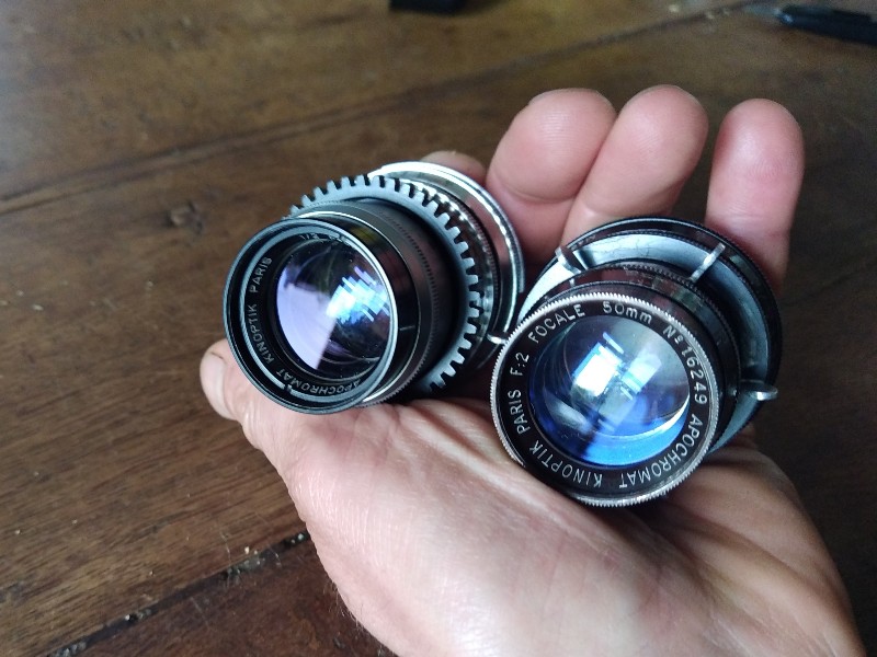

D’hier: Un Kinoptik 50 Apo, Nº034.
Photos et détails ici:
https://www.instagram.com/p/DE2LX_2ie0t ... dlbGUzcW51
*Un pancake Hermagis 40mm (façon galette bretonne) en cours de finalisation prend ses premiers clichés depuis un siècle sur CCD Leica et attend un carrossage esthétique et cohérent avec son donneur (Guerin « Le Furet » 1923 )
