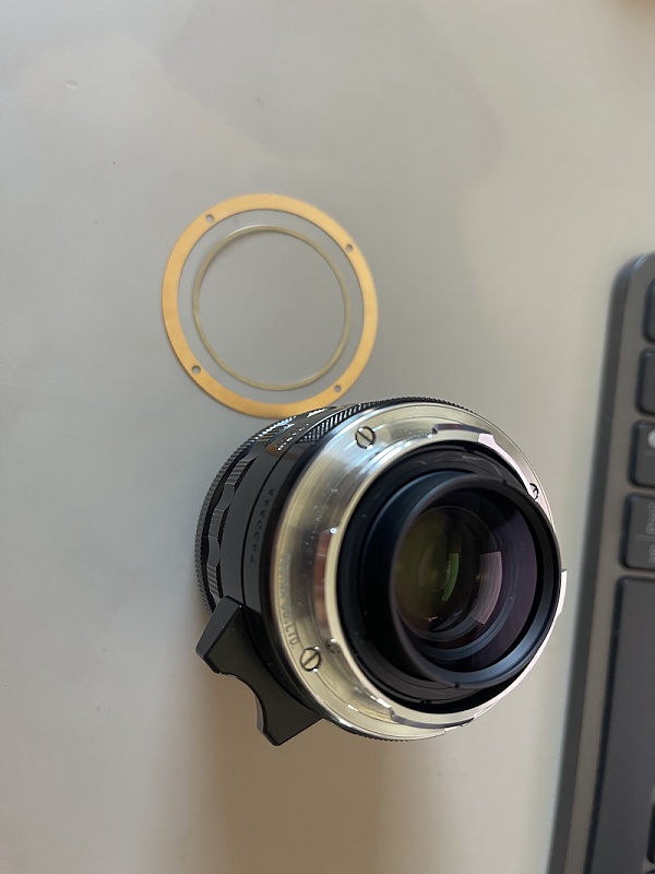

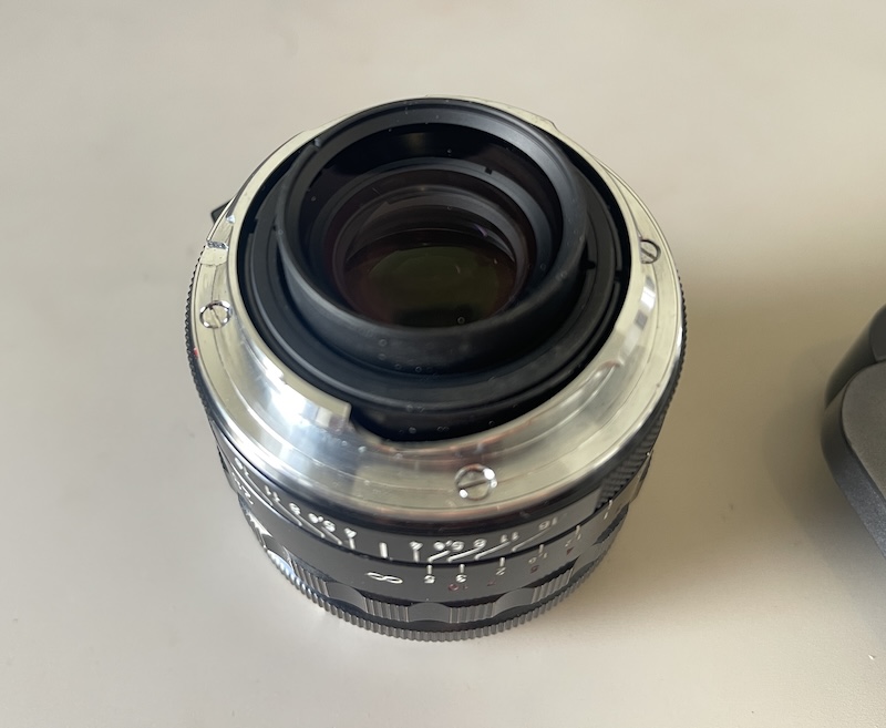

J'ai commencé par démonter la baïonnette arrière du Nokton, simplement en retirant les quatre petites vis.
Une fois la monture retirée, il faut soulever la bague qui porte les indications de distance et de profondeur de champ. En dessous, on découvre plusieurs petites cales métalliques qui permettent d'ajuster le réglage de l'infini.
Après deux essais, j'ai trouvé que retirer une cale de 0,10 mm permettait, sur mon exemplaire, de faire correspondre parfaitement l'infini avec la butée de mise au point.
J'ai ensuite tout remonté et vérifié le résultat en Live View sur le M11.

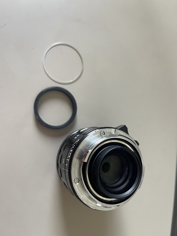

À l'arrière de l'objectif, il y a une collerette noire autour de la lentille arrière. Cette collerette se dévisse dans le sens antihoraire (CCW).
Pour la dévisser, j'ai utilisé une sorte de cloche, un bouchon cylindrique en plastique dont le diamètre correspond à celui de la collerette. Ça permet de l'entraîner par friction sans abîmer le métal.
Une fois dévissée, on découvre un deuxième jeu de petites cales métalliques.
Après deux essais, j'ai trouvé que retirer une cale de 0,08 mm permettait d'obtenir un accord parfait entre le télémètre et la netteté en Live View.
J'ai vérifié à plusieurs distances, notamment autour de 1 m à pleine ouverture f/1.5, où le moindre décalage se voit immédiatement.
