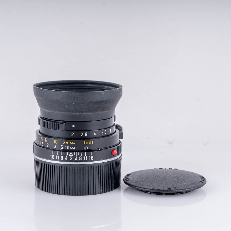

Voici comment ce pare-soleil se présentait dans sa jeunesse :
:iboitier: SONY ILCE-7C :iobj: FE 20-70mm F4 G
Credits de la photo: https://www.mkkcamera.com/leitz-leica-s ... PT9bYTC4kn
Pour le replier, il suffisait de le pousser vers le bas pour le retrousser. Le caoutchouc a dû mal vieillir et la partie cônique s’est séparée.
