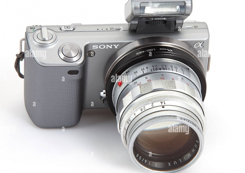

Ayant hérité du matériel Leica de mon père j'aimerais utiliser ses objectifs M avec un boitier numérique.
J'ai vu sur le net le 50mm summilux monté sur un Nex5 Sony
Un membre du Forum en parlait aussi dans le cadre de la repro de diapo avec un BEOON
Je ne suis pas très fortiche pour les adaptations entre matériel différent, sachant qu'il peut y avoir des soucis de mise au point à l'infini, des images pas très nettes etc..
Pouvez vous me conseiller sur ce choix? Je sais bien sur qu'il faut une bague d'adaptation mais laquelle, sans aller taper dans les bagues hors de prix si possible...
Et bien sur je ne pourrais faire que du manuel mais ca n'est pas grave.
J'aimerais bien faire honneur au matériel de mon père en plus...
Merci pour vos conseils
Sylvie

Le petit Nex5 était beaucoup plus dans mes cordes. Si quelqu'un a l'expérience avec celui la j'aimerai bien avoir son avis.

Ce petit sony nex 5 me tente bien. Il avait de bonnes critiques quand il est sorti, son problème majeur étant la qualité pas top top de l'objectif. Donc pourquoi pas lui offrir de très bons argentiques... Ce qui me mettrait le pied à l'étrier et pourquoi pas évoluer vers du vraiment meilleur une fois le budget rassemblé...

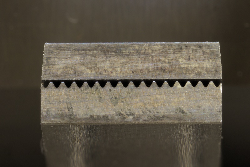

Attention aux capteurs "timbre-poste", certes ils font 20MPx ou + mais ils ont des pixels bien trop petit et demandent des optiques d'exception pour "résoudre" leur capteurs (pour le boulot je fais ma macro avec un nikon J5 de 20MPx à capteur 9x13mm et seul 2~3 optiques de ma collection sont capable d'en sortir la toute qualité...
Pas forcement des optiques cher comme les Summar pour le banc aristophot Leitz mais difficiles à mettre en œuvre)
:iboitier: Nikon One J5 - Voir en plus grand
:iboitier: Nikon One J5 :iobj: Summar 8cm F4.5
