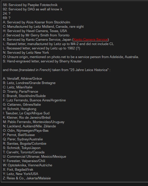

Le scellé en cire se trouve à 12h comme a indiqué Jyl. sur un M4 par exemple durant des années, après réparation/révision, l'atelier y apposait son "code" ![]() J'ai trouvé ces "codes" sur RFF Jyl sans doute un "D" que j'avais sur mes M4/M5 après révision/réparation en France, chez Leitz ou Atelier 102, Objectif 17, etc. étant trop jeune pour les services chez Tiranty ![]() Par curiosité, j'ai regardé sur mes trésors ... un M4-P a un "D" (donc révisé) et un MDa plus un M4 noir laqué de collection a un "L" en relief (jamais ouverts ! ) par exemple. Le plus étonnant c'est que ces anciens "scellés L" sont utilisables (avec quelques concessions sur les vitesses plutôt aléatoires) . ... sur un M5 mis en vente il y a longtemps, ici-même ![]() |

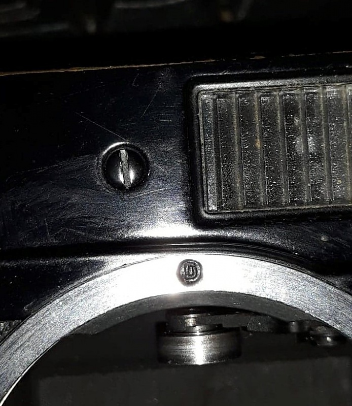

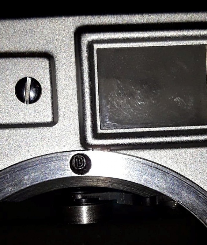

Bonsoir, Un complément d'information qui s'éloigne un peu du fil initié par Sylviea5. J'avais oublié le tableau présenté par a.noctilux .J'ai aussi jeté un oeil à "mes trésors" ![]() et donc confirmation, il s'agit bien d'un "D" qui est présent sur le cachet de cire.Même si le M3 (dont je possède les papiers d'identité) vient de chez Tiranty ,il a été apposé par un ancien réparateur "agréé" membre de Summilux qui ,je lui souhaite,profite d'une belle retraite. Je suppose qu'après Tiranty,tous les réparateurs Français agréés par Leitz ont eu la possibilité d'utiliser ce "D". Nota : Marc Nicolas utilisait de la cire à cacheter (peut être un clin d’œil aux vins du Bordelais ?) JYves D'HABITUDE JE SUIS BREDOUILLE AUJOURD'HUI J'EN AI MANQUE UN |

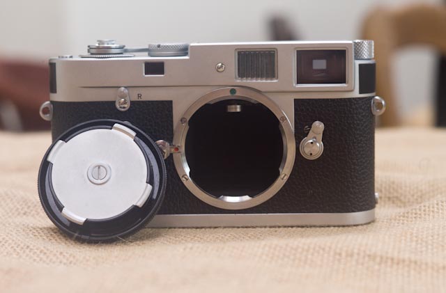

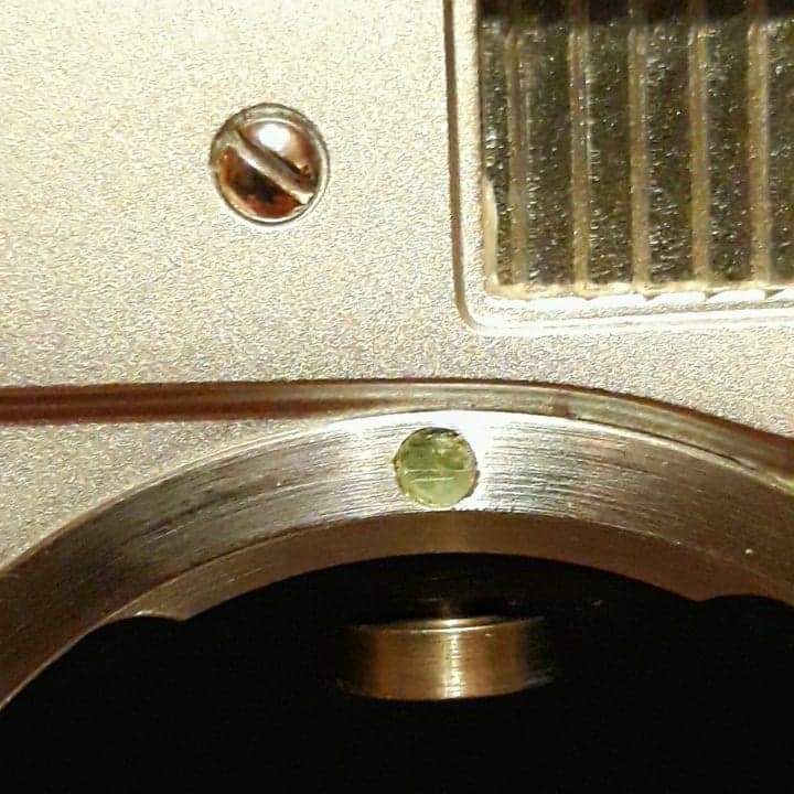

Habitué Messages : 635Depuis le 31 oct 2009 |
Jean a écrit : jyl a écrit : Nota : Marc Nicolas utilisait de la cire à cacheter (peut être un clin d’œil aux vins du Bordelais ?) J'ai bien connu le regretté Marc Nicolas qui était un ami. Il a révisé pour moi deux M3, en a fait bien d'autres et je ne l'ai jamais vu procéder ainsi. ![]() Bonsoir Jean, J'aurais surement du parler d'une anecdote personnelle en parlant de Marc Nicolas. Il a œuvré de ses mains expertes sur mon matériel pendant des années, des 4ou 5 boitiers qu'il m'avait réviser il ne me reste plus que le M2. Mais je garde le souvenir de "ces cachets" de différentes couleurs (deux étaient jaunes ,l'un était rouge et sur les M2 ils étaient vert) ![]() ce dernier a ensuite "voyagé "entre les mains de divers summiluxiens qui l'ont chéri à leur tour.Je lui avais fait une fois la remarque ,il m'avait répondu par l'interrogative en plaisantant,"pourquoi pas ! ,ne met on pas des cires de couleurs sur certaines bouteilles de vin"... Je vous rejoins sur le travail qu'il effectuait "dans les règles de l'art comme dans ce dernier envoi que j'avais effectué où il était allé très loin dans la "révision". Et pour revenir au début du post de Sylviea5 et la présence du "L".Sur le M2 que j'ai toujours en ma possession Marc Nicolas avait fait apparaitre sur sa facture que ce "L" était présent quand il a ouvert le boitier attestant qu'il n'avait pas été ouvert avant sa révision.... ce soir l'évocation de ces quelques souvenirs m'a rendu un peut nostalgique... En souhaitant queSylviea5 ne nous tiendra pas rigueur de ces digressions, Portez vous pour le mieux jyves D'HABITUDE JE SUIS BREDOUILLE AUJOURD'HUI J'EN AI MANQUE UN |
