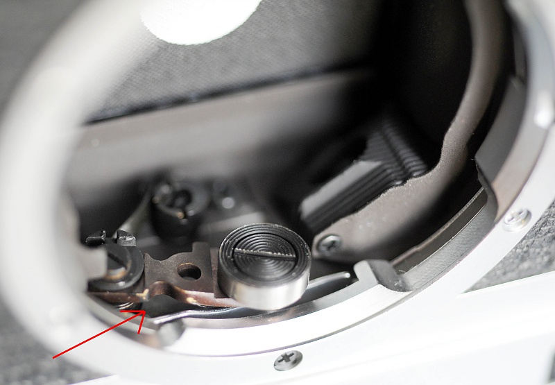

La seule piste a été de repeindre en noir mat le bras du télémètre.
:iboitier: Nikon D700
bras du télémètre repeint

Traduit succinctement un certain ilarbs a des problèmes de fuite de lumière dans son M6 TTL. Un autre membre ("Rangefinderfreak") lui suggère de regarder du côté des vis du télémètre (message n°14). Si l'une de ces vis (la plus longue) est mal replacée à la suite d'une réparation ou d'une révision elle dépasse un peu et peut finir par endommager la structure interne du boitier causant ce genre de trou minuscule à l'origine des fuites de lumière.
Au message 19 Micromoogman (qui entre temps a racheté ce M6 défectueux!) pense avoir trouvé la solution au problème : en démontant le boitier il découvre un espace dans le boitier (indiqué en rouge sur la photo jointe à son message) qui peut-être laisse passer la lumière. C'est ce petit espace à l'arrière du boitier au niveau du sélecteur de vitesses.
Au message 23 le même Micromoogman poste des images avec ce M6 qui semble débarrassé de son problème de fuite.
